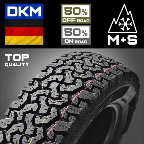

Z gumami je bila cela jeba. Kot prvo imajo vsi XVji 2.0D homologirano izkljucno 17 225 5X.. in v tej dimenziji AT gum ni. In da bi gor spravil visjo gumo, bi moral homologirat 16 kar je bila pa skoraj misija nemogoce, ker dejansko ni felg, ki bi imele TUV za ta model v 16 colah. Sem skoraj preprican, da ni v Sloveniji tega na XVju se nihce poskusal, pa glede na forume in slike, tudi v Evropi ne. V ameriki pa celo 15 tlacijo gor. Po dolgem iskanju in povprasevanju mi je na koncu uspelo najdit platisca v nemciji s primernim certifikatom, ampak je bila pa potem tezava z off-setom. Ker ce bi gume gledale iz blatnikov ven, to spet ne bi spravil cez. Po veliko jebanja mi je na koncu uspelo legalno spravit gor 215/65/16.
Gledal sem BF KO2, pa Yokahomo in se par drugih, ampak je bila jeba da morajo biti M+S. Na koncu mi je en kolega predlagal ene nemske, sicer nalite ampak KO2 profil. Ker se itak nic ne vozim, sem rekel da probam..sicer lahko se vedno original vzamem. Dejansko se peljejo brez napake, nobenih tezav z centriranjem ali opletanjem. Do 150km/h sem probal in je ok! In tudi ta offroad so super prenesle, nekaj malega obrabe ampak brez vecjih poskodb, kljub temu da so bile skale ostre in visoke. Dejansko jih bi se enkrat vzel brez pomisleka. Firme pa nevem iz glave, vem da jih delajo v Nemciji, homologirane pa so do 180 ali 190.

Saj ta profil je zanimiv. Jaz sem ga tudi gledal,vendar sem zaradi premale razlike v ceni potem raje vzel kar yokohamo.
Sem pa enkrat imel Insa turbi M/T in tiste je bilo pa kar tezko scentrirati...

Ja verjetno najbolj pogosta guma na tem off road trgu. Na skalah se je super odrezala, pesku tudi, tudi vodo lepo odvaja in ni aquaplaninga, za sneg in kaksno blato moram se pa pocakat.
Cena mislim da je bila nekje 80€ na komad, medtem ko je BF nekje 120-130. Ni hude razlike, ampak dejansko ne vidim nobene slabosti. Imajo pa na ebayu prodajo, kopirajo se dva ali tri druge profile, ene za mud terrain pa se neke druge hardcore, ampak to ni za cesto vec. S to se po cesti vozim enako, manj je feedbacka pa avto bolj plava, ampak je pa mehkejsi in luknje manj nabija. Pa glede na 13mm profila, verjetno drzijo precej kilometrine.
Najvecja prednost je pa itak izgled, men se ta avto v stock obliki sploh ne dopade. Mu pa te gume dodajo toliko neke robustnosti in vse skupaj ful bolj hudo izpade.

Tole? Imajo zelo velik kopij profilov raznih znanih znamk ... ne samo za OR, tudi razne zimske - niso pa nizkocenovne.
https://i.ebayimg.com/images/g/bNYAAOSw ... s-l500.jpg https://www.ebay.de/str/DKM-Spedition?_ ... 7675.l2563
Re: Predelava in homologacija XVja
To je to, načeloma bi od maja do danes naredil samo 2000km, tako mi je pa korzika dodala še 2500. Skupno imajo cirka 4500km in se lepo držijo, na zadnjih praktično ni vidna obraba, na sprednjih nekaj več, predvsem zaradi zadnjega offroada.
Edino kar je tečno, ampak to je povezano s profilom in ne gumo, je to, da se po kakem makedamu vmes nabirajo kamenčki, ki potem postopoma letijo ven čez kilometre.
