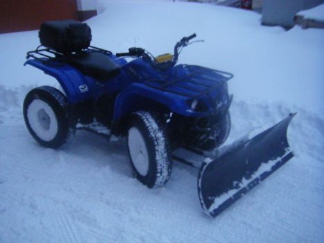

Odgovor Avtor: picinni » 11. Marec 2010, 09:30
Jaz sem pa na temu preživel v zadnjih 16 urah vsaj 5 ur :-P
http://www.subaru-slo.net/userpix/190_2 ... 0002_1.jpg
