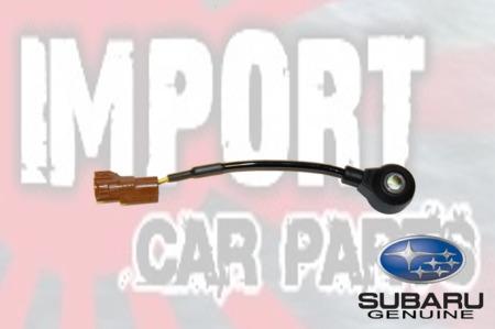

Sekundna izguba moči, ki se ponavlja spet in spet...Kje pa je knock senozor?
Subaru Impreza Outback
Pa imaš mogoče problem tudi v določenih obratih, da motor občasno nima moči, recimo pri 2000 do 2500? Tak primer imam naprimer jaz.
knock senzor, bo tole.
http://www.subaru-slo.net/userpix/1158_ ... nsor_1.jpg
http://www.subaru-slo.net/userpix/1158_ ... nzor_1.jpg
Verjela al ne.. prejle sva se s Karlijem ob pivu pogovarjala o teb /no - o tvojih problemih z avtom;
ena od bolj verjetnih težav je verjetno res knock senzor (senzor klenkanja po slovensko) - ker ima računalnik svoj algoritem, kdaj knock senzor prijavi kot napako (več zaporednih detonacih v cilindru) je res možno, da napake ne javi (kot Check engine lučka).
No, take simptome, med 2.000 in 3.000 obratov ni moči, ima tudi moj legacy 2.0 L.1994/5.
Kakšna pa je cena tega senzorja v sloveniji in kako je z zanesljivostjo rabljenih kosov?
Še eno vprašanje, zakaj pol ne cuka vedno pri teh obratih ampak sam občasno in zakaj se vedno ne prižge CE lučka? Meni celo obrati padejo na minimum in ugasne recimo na križišču, ko pridem z AC.
Cena je cca 100€; poskusite lahko s tem med drugim

Tole sem naredil nazadnje pri enemu in sem s tem utišal CE luč, in tud vožnja je bila OK, se pa različno kaže nedelovanje tega senzorja, nekateri malo kažejo, drugi skoraj nevozni brez moči...
Rabljeni kosi so ali pa niso Lupastro, s tistim zgornjim updajtom nimaš kaj zgubit, če ti je 100€ preveč.
