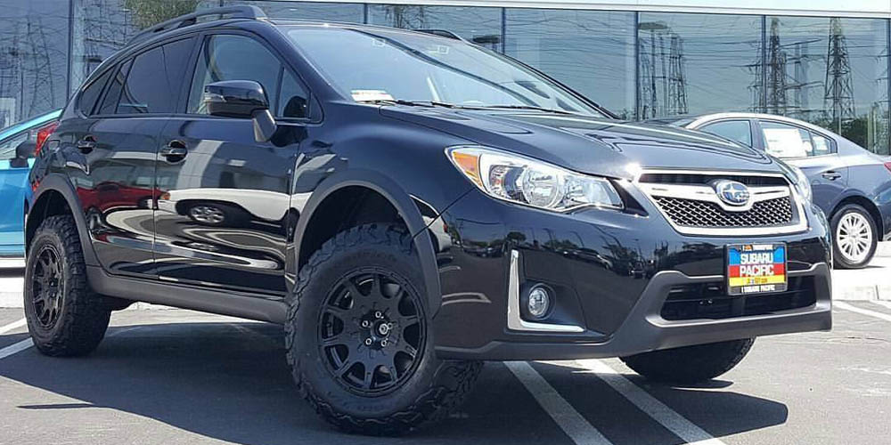

BTW, XV-jka zgleda top! V Živo verjetno še 2x huje kot na sliki...vendar sam se s takim setupom nebi hotel okoli vozit
