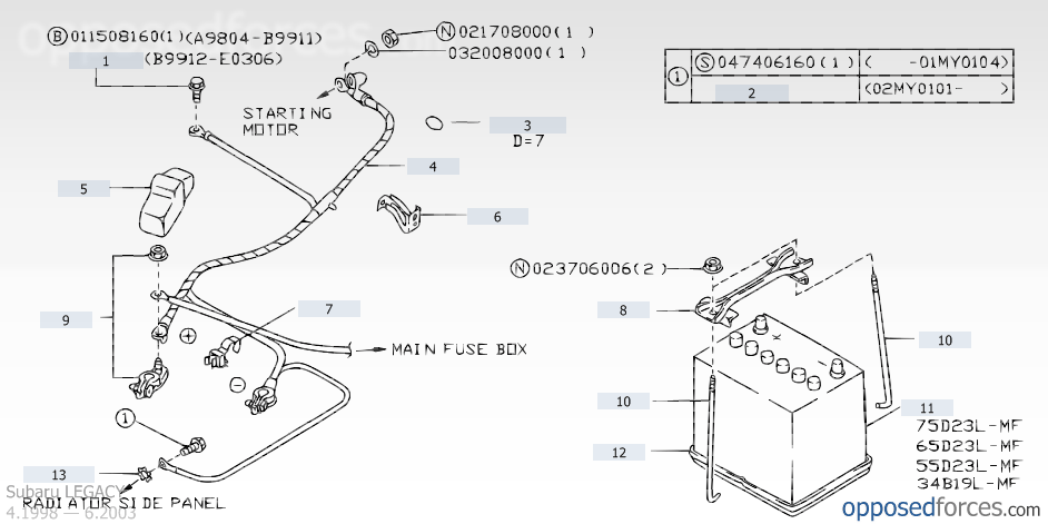

Odgovor Avtor: gorazd0 » 04. April 2010, 13:51
Akumulator je pričvrščen z dvema kljukama, ki se zatakneta za nosilec akumulatorja, ki je privarjen na notranji blatnik. Navadno je pod njim še plastična kad.
http://static.opposedforces.com/epc_img ... 082001.png

Odgovor Avtor: mesecnik » 04. April 2010, 19:49
Plasticno banjo imam, ni pa sledu o kaksnih plasticnih drzalih. Si bom sel to zrihtat. Kable sem ze malo gledal, pa nikjer ne opazim ocitnega problema. Bom se bolj detajlno pregledal, pa se tiste plastike nabavil.
