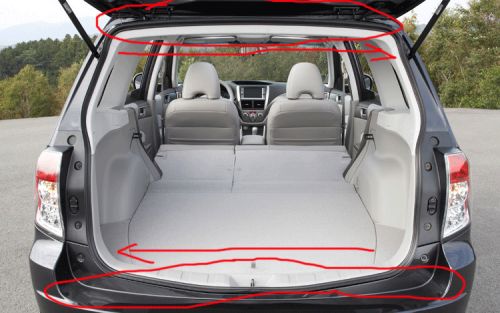

To je tudi "težava" foresterja 2003+ (enkrat sem imel tak primer ko sem parkiral v host in sem hotel iz kufra nekaj vzet), ampak bi reku da tukaj neke rešitve razen drugačna zasnova zadnje ključavnice. Karavan se veliko več zvije v takem primeru kot limo avto ki ima prečno povezavo nad zadnjimi amortizerju in glede na varnostne zahteve, ki jih izpolnjujejo za bočni in čelni trk ostane težava le še v zasnovi ključavnice.
To upam da govoriš za extremno obremenitev kajne, saj do takih opažanj pri običajnih avtih (karavanih) sploh ne pride, ker ne iščemo takih terenov :lol:
Ta primer namreč :-)
http://www.subaru-slo.net/userpix/4_16052010001_1.jpg

Odgovor Avtor: forester power » 01. Oktober 2010, 13:17
Se bojim, da težava ni le v ključavnici, saj se pri dotičnem problemu zategnejo cela zadnja vrata, tako da prav skočijo v eno stran, potem ko jih na silo odpreš. Se pa ta problem pojavi takoj, ko avto stoji nekoliko po diagonali....sploh ni potrebna neka extremna obremenitev...???!!

To je pa druga reč, jest sem šel na zgornji sliki v extrem. Če se to zgodi že zaradi pločnik pa ne vem kaj bi človek naredil v tem primeru :neutral:
Sej to, da se zategnejo cela vrata je logično saj se ne premika ključavnica ampak sile ki avto nekoliko krivijo in se zamika streha skupaj s panti od havbe in posledično havba za kak mm ali dva napram podvozju, na katero je pritrjena ključavnica.
