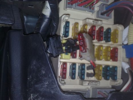

Pa se je našla varovalka za ABS je pa v škatli pod volanim....saj jaz sem se tud meno pa so pravli da bi naj bla tam spredaj samo zgleda da majo različno te varovalke.....zdaj je še samo treba naredit stikaloda bobolj kamot izklopit ABS da ni treba stalno varovalke ven iskat....

mgrizold napisal/-a:Pa se je našla varovalka za ABS je pa v škatli pod volanim....saj jaz sem se tud meno pa so pravli da bi naj bla tam spredaj samo zgleda da majo različno te varovalke.....zdaj je še samo treba naredit stikaloda bobolj kamot izklopit ABS da ni treba stalno varovalke ven iskat....
Jaz imam stikalo že narejeno, bom poslikal ;-)

Fajn.....kam pa se priklopli da izklopli? preko varovalke al kam?

mgrizold napisal/-a:Fajn.....kam pa se priklopli da izklopli? preko varovalke al kam?
Tega se bom danes lotil. Moram malo pomeriti, verjetno bom prekinil zico pri varovalki (pod volanom ali v motornem prostoru), si moram prej se malo pogledati shemo ;-)

nejc napisal/-a:Rok, si potlej naredil kako stikalo za prekinit ABS ..?
V moji temi o obnovi avta je link do enega DIY. Jaz sem naredil enako, le rele sem dal še vmes ;-)

tako čisto enostavno pa sem jaz montiral stikalo za ABS pa deluje pa ko izklopiš je takoj izkljopljen pa ko ga vklopiš se nazaj ABS vklopi...
