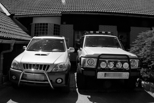

Evo, da predstavim stroj, ki ni mogel iz blata rešiti Vrechino Yoto.
Hyundai Terracan, letnik 2002, CRDi 2.9, Common Rail. Naslednik Galloperja (nevem zakaj nižji!?) Podvozje kopija Pajera, Motor naj bi bil eden najboljših pri Hyundai-u. Kupljen lani februarja. Po namembnosti se bo poizkusil približati Scottie-ju. Samo par tehničnih težav treba še prej rešit. Laughing

A to je 150 konjev ... jazt sem imel 2003 164 kavalov, mi nikoli ni blo jasno, da mi je žrl samo 10L za tako veliko kanto in 'ogromen' motor.
Pa še pelje se dobro, edino kak šepra mu zadaj manjka :D
