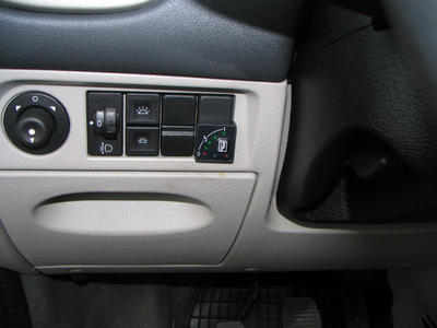

Odgovor Avtor: karel » 14. November 2008, 08:07
subi92 napisal/-a: ima pa tale tvoja stranka Karli najlepš napeljavo okrog motorja kar sem jih vidu.
http://www.avtonaplin.si/avto-na-plin
Tale preklopnik na armaturki je bil isti zato mislim,da je to ta firma.
http://www.subaru-slo.net/userpix/9_plin_1.jpg
