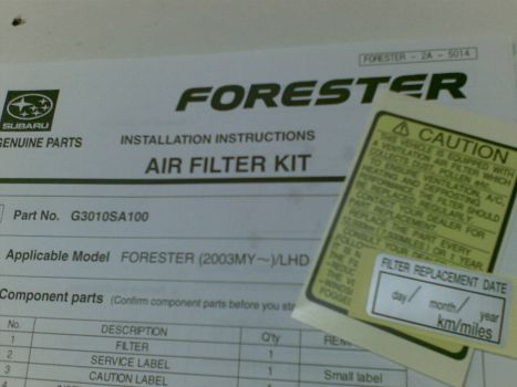

Odgovor Avtor: subi92 » 02. Oktober 2009, 00:21
Torej filtra nabavljena, moj vgrajen Bajkerjev najbrž na poti proti odrptini v armaturi :lol: Če bo kdo rabu cca 59€, če je kak drug letnik kot 03+ pa po dogovoru.
http://www.subaru-slo.net/userpix/4_01102009007_1.jpg
KODA pa kot že mnogokrat omenjeno G3010SA100

Odgovor Avtor: subi92 » 02. Oktober 2009, 09:35
Fora je k piše na filtru change every 12.500km or 1 year :lol:
Moj bo zdej večen :? :D
