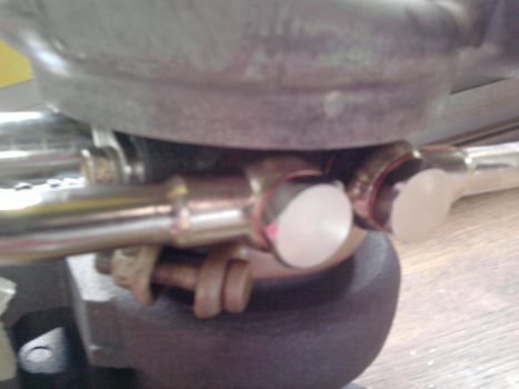

Mehanik je že pred neki časa uzel mašino vn nakar so se razrkile še dodatne zadeve:

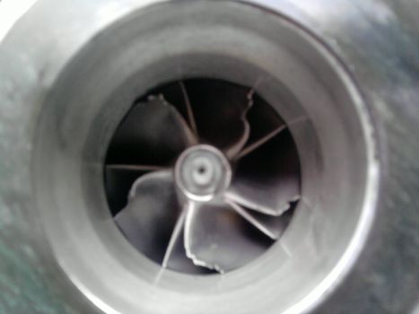

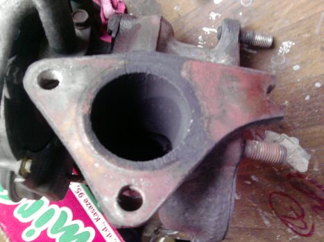

Počeno ohišje turbine,počena prirobnica+mal škode na vetrnici (zadeva je še vedno delala odlično,hehe)
http://www.subaru-slo.net/userpix/22_P120510_1222_2.jpg
Zgleda da,sm tako že dubi,glede na to da v bloku ni blo nič kar ke ne paše:)

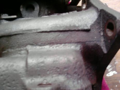

http://www.subaru-slo.net/userpix/22_P120510_1225_1.jpg
Razpoka dolga ene 5 cm

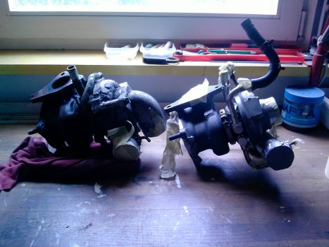

Staro in novo (TD04 Hybrid by Andy Forrest)

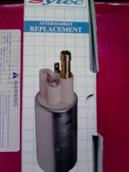

Nova benz pumpa(255L/h)

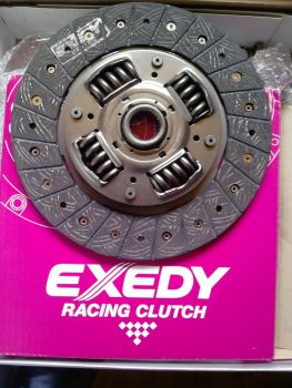

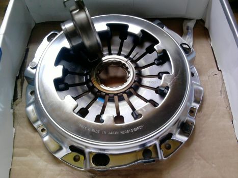

...pa še košara in potisni ležaj.

ps:kok je prišla komplet sklopka :cool:
