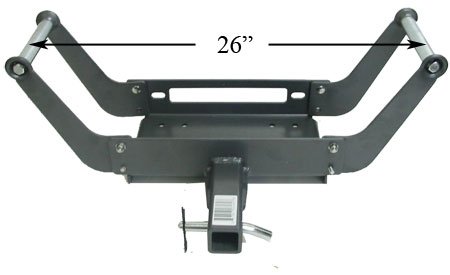

Kamioni imajo ponavadi odgon na menjalniku in je tam vitel, ali pa je hidravlični.
Za helmuta rabiš pa električnega, ker na menjalniku nima odgona, hidravlika je pa premalo močna (samo za volan).
Vrecha, a spredaj luknje v odbijač nebi mogel narest, pa za odbijačem ojačat in dat nekaj takega v prtljažnik, potem pa samo prineseš iz prtljažnika in zmontiraš na avto, da se povlečeš, če se preveč vkoplješ? https://images-na.ssl-images-amazon.com ... XrwODL.jpg http://www.winchesplus.com/winch-hitch% ... r-v300.jpg
