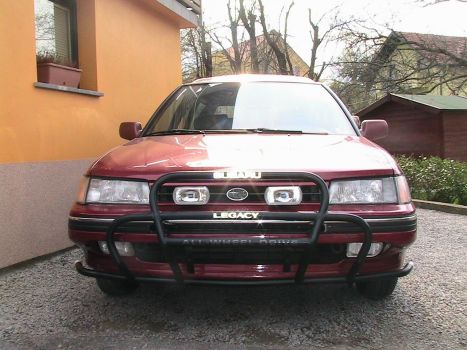

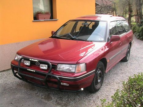

izpadlo je enkratno! najprej sva z švas-mojstrom že hotla vleč od unga notranjega nosilca bullbara gor, pol sm se pa spomnu, zakaj ne bi tkole nardil! želez je dost trd, vibracij nisem čutil (čeprav še ni na štrom zvezano :oops: ), ampak ko z roko porukaš je dost trdo! edini problem ki ga imam sedaj je mi švas-mojstr ni tko pršvasal da bi bilo ravno, ampak je ena z ene 5mm nižje, oz. je kot večji! to bom probal mal potolčt z kladivom, pa bomo vidl!
Torej, kako bi nastavil optimalne nastavitve luči (koti pa to)?
in offtopic: kaj je una črna posoda na levi strani k so šraufi za odbijač (če gledaš proti avtu) dve cevki peljeti notr, ena pa kao ven...?

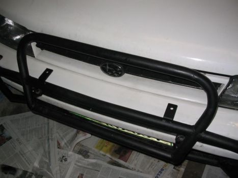

Odgovor Avtor: gorazd0 » 28. Marec 2007, 20:24
Msenjur - fajn zgleda... ob priliki pofirbcam še od blizu.

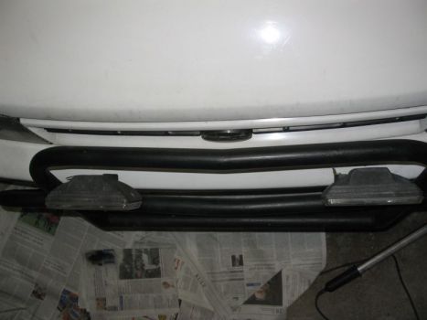

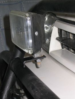

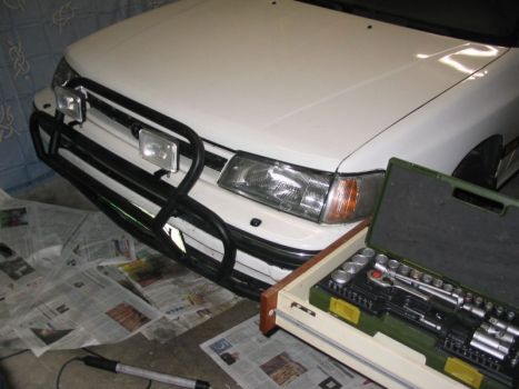

Jaz tudi malo napredujem; žal danes nisem uspel dobit releja, tako da še ni zvezano...
poštrihani nosilci:
http://www.subaru-slo.net/userpix/6_IMG_1779_1.jpg
http://www.subaru-slo.net/userpix/6_IMG_1782_1.jpg
in še testfit... (lampe še niso spucane)
http://www.subaru-slo.net/userpix/6_IMG_1783_1.jpg
http://www.subaru-slo.net/userpix/6_IMG_1784_1.jpg
http://www.subaru-slo.net/userpix/6_IMG_1785_1.jpg
kako zgleda od strani in closeup...
http://www.subaru-slo.net/userpix/6_IMG_1786_1.jpg
http://www.subaru-slo.net/userpix/6_IMG_1787_1.jpg
še ena ptičja...
http://www.subaru-slo.net/userpix/6_IMG_1788_1.jpg
Čeprav tale zgodba malo dolgo traja sem zelo zadovoljen. :D

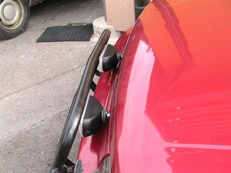

gorazd0: hm, mal ven si jih postavu, v primeru trka bojo hitr na udaru...
Odgovor Avtor: gorazd0 » 28. Marec 2007, 21:10
Ja, mal na ven so nalašč... da dobim širši snop...
V primeru trka bo itak vse na udarcu... če bojo samo luči bom zelo vesel. :cool:

Odgovor Avtor: Thomas22 » 30. Marec 2007, 07:15
Ni dobro, če meglenke preveč ven štrlijo. Sem imel žal možnost to ob trku preskusiti, pa je bulbar zdržal in ostalo tudi, le meglenke so se usule.
GOrazd, predlagam, da narediš podaljške in skriješ meglenke za bulbar.
