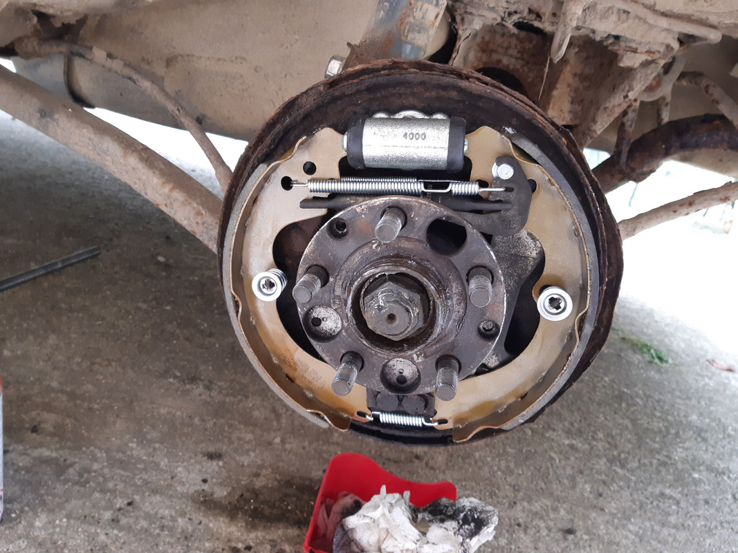

dule
Prispevki: 27
Pridružen: 22. September 2018, 10:43
Re: Zadnje zavore legacy
Odgovor Avtor: dule » 06. November 2021, 15:18
Evo končno mi ratalo zamenjat cilinder in pakne 8-)

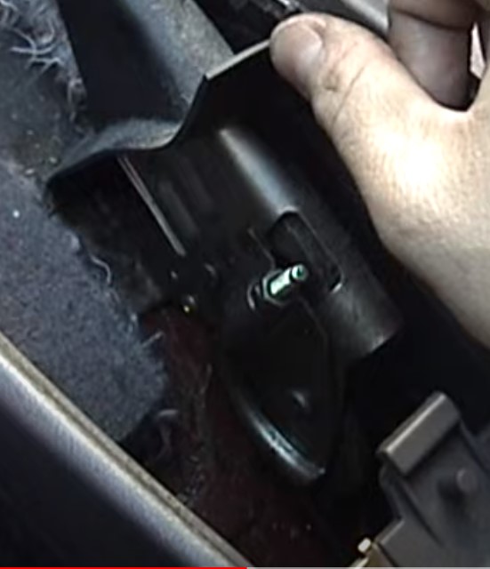

dule
Prispevki: 27
Odgovor Avtor: dule » 11. November 2021, 19:05
Sedaj ko sem zamenjal pakne in cilindre na obeh straneh mi pa ročna noče več prijet. Zategnil sem matico do konca, ki je na sredinski konzoli pa še zmeraj nič ne prime :diss
