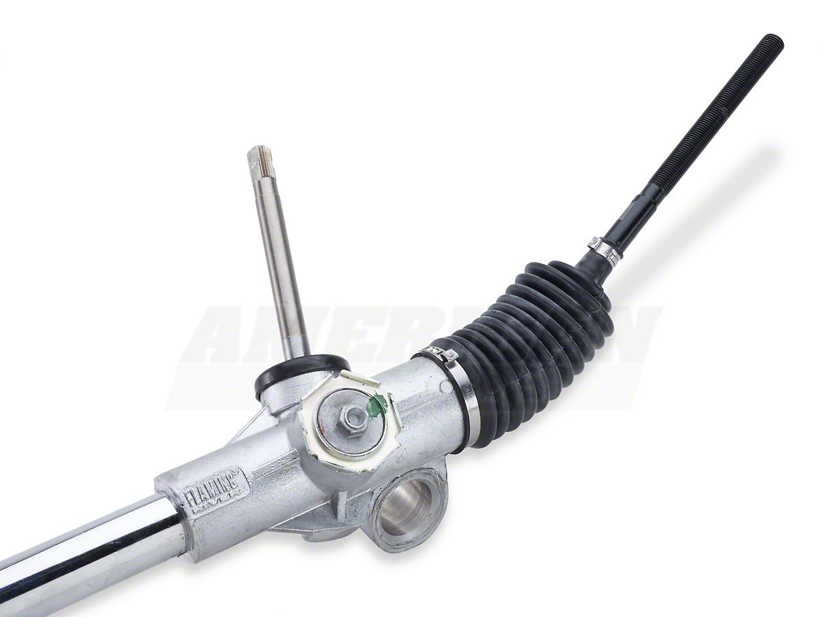

Podobno kot si napisal, le da se "zračnost" zategne malo, ker je na letvi "nastavljiv" vijak, ki stisne letev ob zobnik na volanskem drogu.
Večina letev, ki letijo na obnovo itak al itak uničijo prašni delci, pesek in voda ki šprica čez slabe ali počene manšete. Zaradi tega se semering uniči in olje pricurlja na dovoz doma.
Edina tečna stvar pri domači obnovi je nastavitev "momentov". Ampak so v FSM (factory service manual) postopki lepo opisani in z malo spretnosti lahko vse narediš doma.
To da računajo 250€ je pač "tržna fora", ker folk raje butne 250€ kot pa da bi plačeval 500+ za nove. Določeni pač to izkoristijo, budale bi bili, če nebi.
Dobesedno zraven sem stal pri Servocom-u, ko je finiširal letev, pa sem mu namignil da sem "iz foha" in mi je potem na kratko malce obrazložil kaj vse zajema obnova. In ja, ni daleč od tistega kar je Topo napisal. Ima pa "lastnik" delavnice v roki "priučen moment" s katerim potem "nastavi" zračnost.
Bil sem zraven, ko je na drog letve nataknil patent klešča in s slepim pogledom v strop delavnice tipal oziroma nastavljal tesnost oz. zračnost med zobnikom droga in letvijo.
To je ta vijak (z zeleno piko): https://turn5.scene7.com/is/image/Turn5 ... 0.8,1,10,0 Pravi, da menjave same zobate letve ali zobnika znotraj ohišja so res redke, največjrat je treba rahlo dotegnit vijak in pač osnovna menjava semeringov in/ali manšet.
