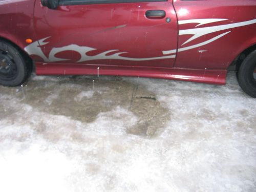

Jeba je če ostane lim na avtu, tistega pa pol s kakim white spiritom drgneš lahko 3 dni :?
http://www.subaru-slo.net/userpix/4_Picture_034_1.jpg
Kuco lahko pove kako smo drgnili stran tistle lim :?

če ti misliš iz te gasilske dol nalepke trgat, ti lahko povem naslednje...
nalepke so verjetno odsevne. ta folija se pa trga po 1cm2. Tako, da če se lotiš tega, ti priporočam 2 para dodatnih rok, 1 gabo pira, in veliko potrpljenja. Pa ene 3 urce dela. Ne vem pa zakaj bi štrihal celo??? dobro jo spoliraš, pa se ne bo nič videlo! Avto je bil večinoma v garaži verjetno, z ostalimi gasilskimi vozili, tako da kej dost se ne bi smelo videti.
Glede vseh nalepk je tako: če so bile nalepke dolgo časa na vozilu, in če je bilo vozilo izpostavljeno soncu, se seveda poznajo. Barva okoli je malo zbledela - ošlesala, pod nalepko je pa original. Kot pravi ijuvan, naj bi šlo s poliranjem vse dol...
Subi92: jest odstranim veliko nalepk, pa gre lepilo povsod čisto easy stran. Z navadim razredčilom, samo najbolje je, da najprej s kakšno plastiko odstraniš tadebele kose lepila, potem pa s kakšno cunjo še na fino podrgneš. Seveda jo je treba obračati, ker drugače samo razmažeš lepilo po površini...
Dawet: Industrijski fen je itak premočan. navaden je čisto dovolj. Če je pa lak zraven lupilo, je bil pa avto zanič pobarvan.

A je to od sreče odvisno, na moji preci so bile nalepke ene tri leta gor pa so se odstranile ne da bi šel lak dol. Je pa dobro potem dat enemu, da to spolira kot se zagre.

z brus papirjem bodo garant šle dol iz prve ;)
Odgovor Avtor: karel » 07. Oktober 2010, 09:36
Tudi flex bi dal neverjetne rezultate :twisted:
Odgovor Avtor: Thomas22 » 07. Oktober 2010, 10:02
Lim se najlepše in najvarnejše odstrani z bencinom. Pa fen tud nuca.

Za moje pojme v kolikor je dobra nalepka tudi težav ni z odstranjevanjem. Tiste nalepke na fiesti so bile itak najverjetneje iz kakega praška. Drugač je pa poliranje itak zakon.

pomoje je bolj fora v tem, da je lak slab. ker noben lim na folijah ni tako močan, da bi normalen lak dol potegnil.
ja, poliranje je skor nujno.
Odgovor Avtor: birdy » 07. Oktober 2010, 16:10
jure mi je pokazal foro z "CRC BrakeCleaner" na krpi in moram priznat da tok simpl se nbena vinjeta ni sla dol....
