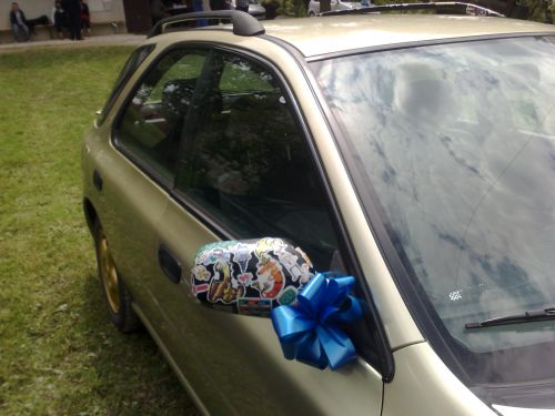

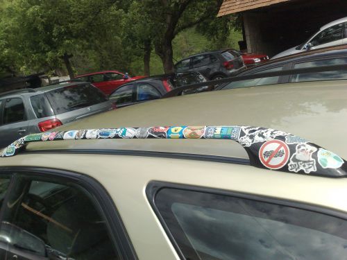

Odgovor Avtor: ijuvan » 27. Maj 2012, 22:59
Na sanke in ogledalo sem dal sticker-bomb, meni se kar dopade. :cool:
http://www.subaru-slo.net/userpix/637_2 ... 1146_1.jpg
V kombinaciji z mašnjo :D

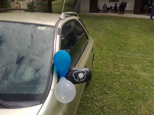

Tudi balončki ji pašejo :lol:
http://www.subaru-slo.net/userpix/637_2 ... 1145_1.jpg

Odgovor Avtor: Apii » 28. Maj 2012, 00:40
spet ste fajn jedl pa pil :D
zanimivo zgleda :) a to je več nalepk skup v eni al so narezane???
