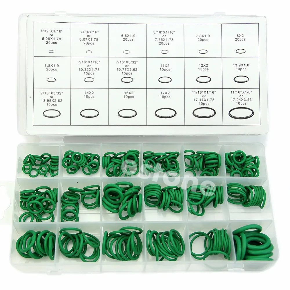

Mogoče niso bili pravi O-ringi.
Prispevki: 5498
Re: Impreza WRX SW by BackW00d
Odgovor Avtor: BackW00d » 08. September 2016, 09:47
Ja, sem tudi jaz pomislil na to, vendar nevem pa kje bi našel dimenzije pravih. Verjetno bo treba kar po "občutku" preverit če je to to.

Nisem mislil dimenzij, ampak materiala. Za klimo morajo biti specialni o-ringi, pri nas največ uporabljajo zelene.
https://ae01.alicdn.com/kf/HTB1DURyJFXX ... s-kits.jpg
