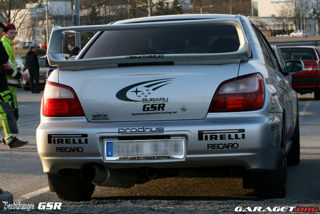

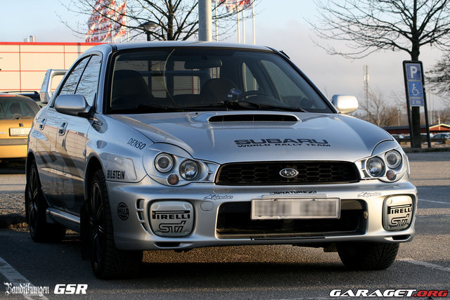

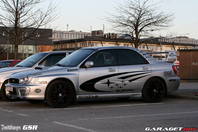

Da zamenjamo temo, srecal sem eno imprezo vceraj in jo poslikal.. Se mi zdi da bom moral se eno imprezo nabavit...
http://www1.garaget.org/gallery/images/ ... cb6978.jpg
http://www1.garaget.org/gallery/images/ ... a3b480.jpg
http://www1.garaget.org/gallery/images/ ... 995d70.jpg
