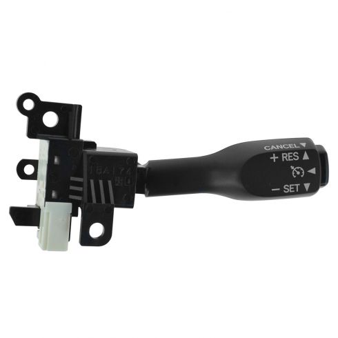

Ročko za tempomat bi pa jaz imel na lagerju mogoče.
Re: Impreza WRX SW by BackW00d
Jaz imam doma tole, iz toyote camry...Sem jo že razdrl, in se bo dalo iz nje speljati vse komande katere ponuja. Vklop/izklop, pospeševanje/zaviranje ter prekinitev (vezan na tipalo od zavore)
http://dgzmd7u6z2by7.cloudfront.net/par ... /large.JPG
Ohišje na levi strani se bo dalo precej zmanjšat, in odbrusit kar nekaj zadev stran, s tem bi morala zadeva pasat pod obvolansko plastiko.
Ti imaš original ročico od impreze/foresterja? Na levi al desni strani? Moja je za desno stran, raje bi imel levo. Ni neke hude izbire ravno
