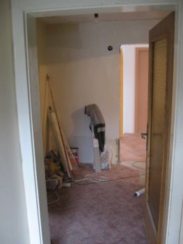

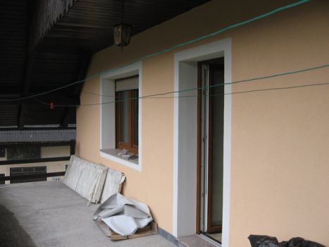

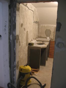

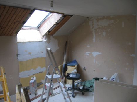

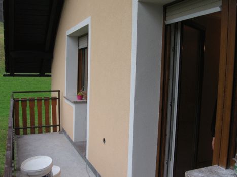

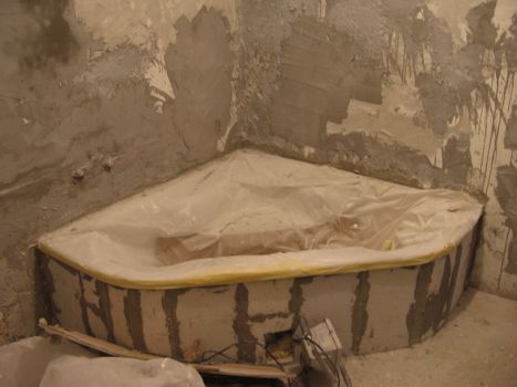

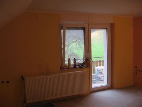

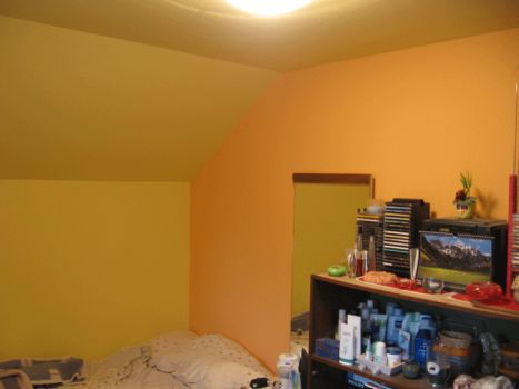

Nekaj utrinkov kaj dogaja zadnjih nekaj mesecev pri nama v Oševku
:D . Sem na čakanju za kopalniške ploščice, 3× notranja vrata - ena so drsna, kuhinja... Tisti elementi ki so vidni v eni od sob so stari in sicer backup, da lahko moja lepo pančka :)

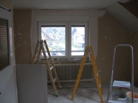

Skončati moram polega kopalnice še hodnik in spalnico. V spalnici je potrebna zamenjava strešnega okna - bo notr padu kr velux GGU4 78×98cm oblit s plastiko.
Večino stvari sva zagotovila z najinimi rokami, razen električne inštalacije in vodovoda ki pa je zagotovu od moje fotr, pa kitanje sten... je bilo prepuščeno malarju. Knaufu sem sam, prav tako siporexu in vgrajeval kotno kad s pomočjo očeta od kucota T, ki imajo doma keramičarstvo in so pravi mojstri (keramika iz kuhinje v dnevno je prav tako delo Kucota in njegovega očeta). Polaganje laminata je tudi moja specialiteta
Vprašanje za Karlija ali ostale morebitne izvajalce teh del: rad bi imel v hodniku npr. živo barvo a ne skitane stene kot je drugje ampak "fasada style" kot tista ki pride na stiropor mrežica in pol tako hrapavo čez. Kakšna barva obstaja za to ali osnova... :?:

Kar se tiče vajinega hodnika je tako da to ni barva temveč zariban
omet ki ga dobiš v barvi po želji,najprimernejša granulacija pa bi bila 2mm.
Če se bosta odločila za to vama ga jaz rade volje naredim ;-)

Danes sva z očetom (tastom) odstranila staro strešno okno dimenzij 100×100cm in ga nadomestila z novim strešnim oknom Velux M04 (98×78cm). Potrebno je bilo spalamudit bivše odrezan in z železom ojačan tram saj so med seboj oddaljeni cca 80cm. Od tukaj naprej sem nato delal sam s plehi itd... po navodilih seveda in rahlem spominu ko so mi mojstri vgrajevali prvega.
Če bo koga kaj zanimalo o vgradnji mu z veseljem povem. Mimogrede na koncu ko sem vpasoval delno odrezane strešnike sem bil v dvomih saj je bilo v navodilih napisano da mora strešnik preko roba prvega kanala gledat vsaj 1cm men pa sej je izšlo na 3mm. Pa sem šel pogledat prvo vgrajeno strešno okno s strani fušarjev :D pa je bilo tam še slabše (ni narobe ampak če se dela naj se ornk :twisted: :D ).
Sej bom kako slikco prpel, ampak kaj ko nism nč sliku ob postopku :? Če ne drugega bom poslikal vsaj izdelavo špalete na notranjem delu sobe.

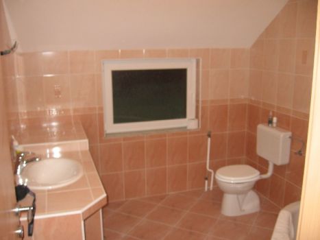

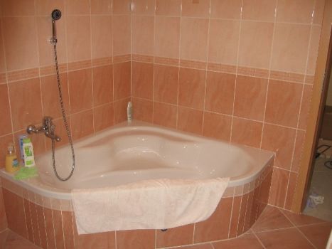

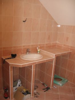

Evo nekoliko updejta - v kopalnici manjka še radiator, ker ga moram zmontirat + ogledalo z omarico, wc in ostalo pa je že zmonitrano a ni na slikah :)
Kuhinji manjka keramika nad pultom+hladilnik+pipa..., ki bo v kratkem. Med tem sva s kucijem položila tudi hodnik (bolj on, da ne bo pomote :D ).

http://www.subaru-slo.net/userpix/4_kopalnica2_1.jpg
http://www.subaru-slo.net/userpix/4_pult1_1.jpg
http://www.subaru-slo.net/userpix/4_kad1_1.jpg
http://www.subaru-slo.net/userpix/4_kuhna1_1.jpg
http://www.subaru-slo.net/userpix/4_kuhna2_1.jpg
