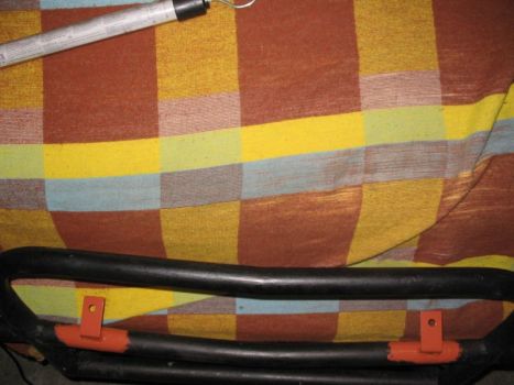

jest bi tud tele nosilce na crno prebarval... :D
ja jest sm se včeraj lotil odstranjevanje odbijača, da si tist nosilc notr nardim, pol bom pa mimgrede tele nosilčke naredu... sam jest mam problem, ker luč pride prišraufana vodoravno! vse imajo ponavadi spodaj nosilce, pa ima pa na zadaj vodoravno! tko da še študiram kako bi sploh izvedel zadevo! rad bi jih pa imel znoraj bullbara, tko da nebi gledale ven...
Odgovor Avtor: gorazd0 » 25. Marec 2007, 23:28
Črna pride, ko se grundfarba posuši... :D
Glede lamp - zgubil si me pri vodoravno... ne zastopim kaj točno hočeš---

Odgovor Avtor: msenjur » 26. Marec 2007, 12:23
gorazd: če gledava da luč stoji tko kot od avta (svetijo naprej vodoravno) imas ti nosilce spodaj, in pride šrauf pokoncno v luc, pri meni pride pa iz zadnje strani, v smeri svetenja...
Odgovor Avtor: gorazd0 » 26. Marec 2007, 12:49
aha... jah.. pa nosilce tko nared... da bo v "L"...
mogoce bo mal cudn zgledal. je za probat.

Gorazd: razmišljam da bi napeljal iz tistega L profila v odbijaču, skozi reže pri logotu spredaj, sam se bojim da bi preveč vibriralo, ker bi bilo kar dost lufta...
Odgovor Avtor: gorazd0 » 26. Marec 2007, 20:08
A tko pa ne bi šlo (gledano od strani):
http://www.subaru-slo.net/userpix/6_msenjur_lampe_1.jpg
Če se bojiš vibracij, dodaš še en trikotnik v vogal... naredi si šablono iz kartona al pa česa... pa poglej kako zgleda.
Odgovor Avtor: msenjur » 26. Marec 2007, 20:28
ja tko bi tud ubistvu šlo ja... sam glih tko nima nobne opore in lahko vseen vibrira! pa ubistvu bi najraje tko da se ne bi videlo nosilcev od spredaj... tko da bi res najraje izza maske ven potegnu!
Odgovor Avtor: gorazd0 » 26. Marec 2007, 21:01
tudi možno; sam naredi tako, da se bo dala maska še vedno dat dol...
