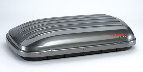

za foresterja so zanimivi kovčki kakovostne nemške firme kamei
sploh tisti v titan metalik barvi, saj je barva popolnoma enaka kot odbijači pri "srednjem" modelu foresterja (03-06).
še posebej je zanimiv njihov konček SAHARA, saj ima kao "off road" look (rebra na kovčku so podobna tistim na dnu zadnjega odbijača).
http://www.subaru-slo.net/userpix/15_kamei_sahara_1.jpg
s svojimi 310 litri je nekako primerno velik, cena je pri nas ugodna (mlada firma, popusti.press :-) ). Recimo okrog 65 000 SIT, thulejev ocean 200 (približno primerljiv po obliki in prostornini) pride - najugodneje - okrog 78 000.

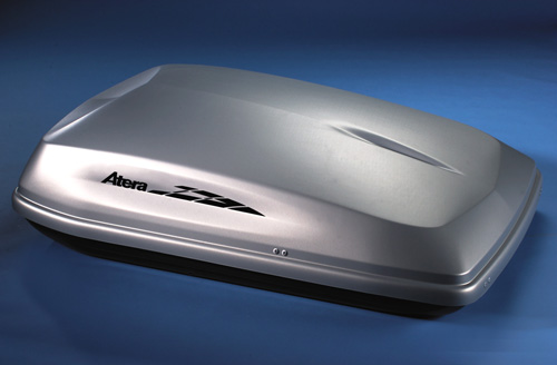

firma kamei se ravnokar združuje s firmo atera, ki ima podoben program (le tako bo možno konkurirati velikemu in kakovostnemu thuleju). aterine kovčke pa ponuja subaru kot originalno dodatno opremo za foresterja.
http://www.subaru-slo.net/userpix/15_DA ... A401_1.jpg
original kovček kot "zubehor" za foresterja iz uradne švicarske subaru spletne strani

sahara je dolga le 158 cm, kar je premalo za smuči :cry: (so pa drugi modeli, npr. corvara, daljši :-) ),
kovček je potrebno klasično privijačiti, kar je bolj zamudno kot pri praktičnih švedih.
kako je kovček kaj glasen, pa bom preiskusil danes, ko ga bom peljal malo naokrog.
