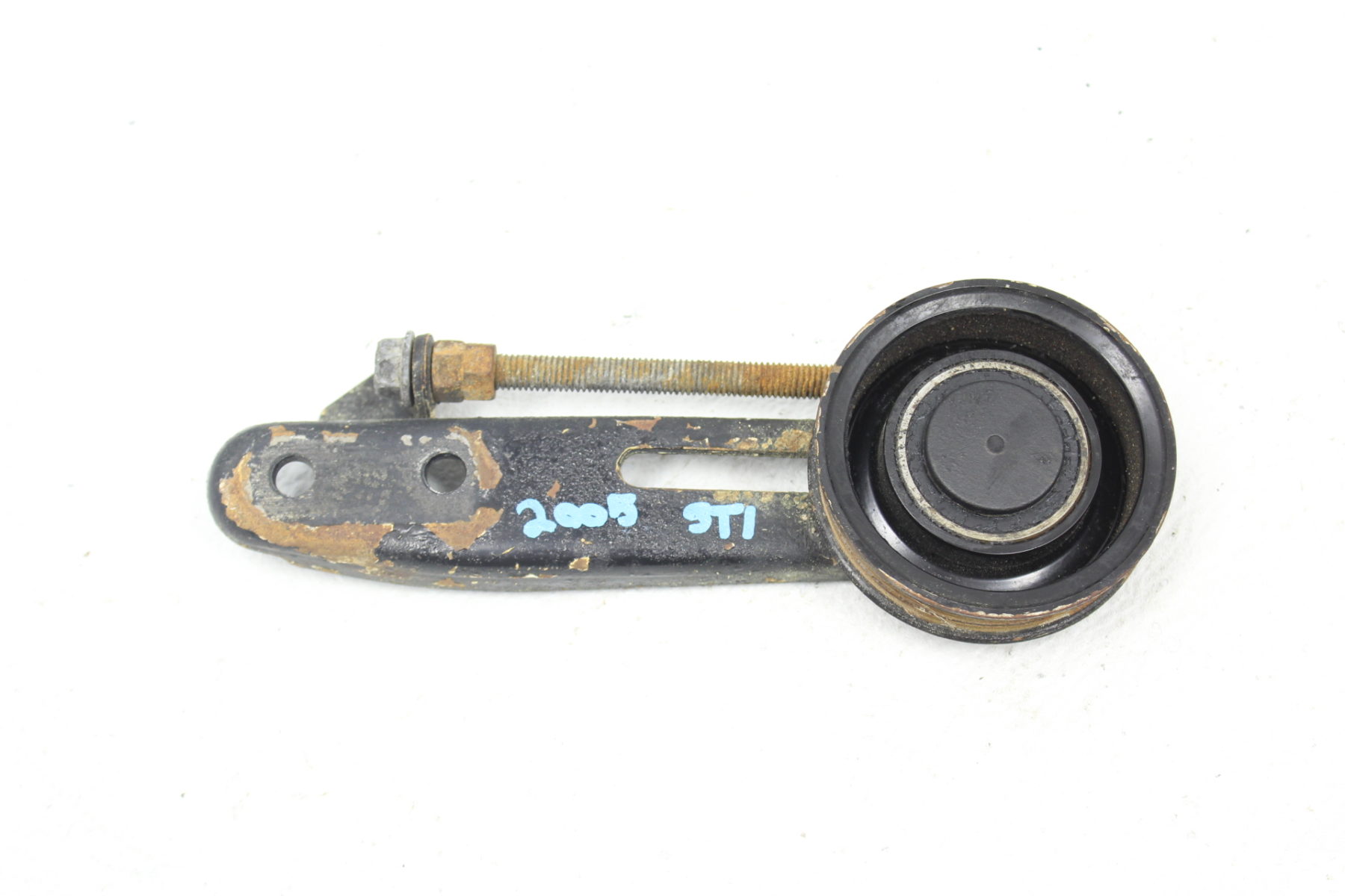

Pod kompresorjem klime imaš tudi napenjalec jermena za klimo. Tam je neka jermenica gor, ki ima notri navaden ležaj 6202 ali 6203 ali 6200, uglavnem nek tipski ležaj.
Te jermenice redko kdo menja ob mejavah ali velkih servisih in sčasoma ležaj v jermenici zariba "do konca".
Ko sem svojo jermenico napenjalca sukal takole na prosto je spuščala podoben zvok a z manjšo frekvenco kot pri tebi ko motor teče.
Saj boš hitro videl: https://www.subieautoparts.com/wp-conte ... G_3138.jpg Sam sem ležaj razprešal ven pa novega notri sprešal. Ne spomnim pa se če sem moral kar predelovat samo plastiko/kovino, da sem ležaj ven dobil.
Ležaj pa pride 2-7€ odvisno koliko iznajdljiv si s prodajalko.
Očitno je že bil ta ležaj težaven ker od hatchback motorja dalje so napenjalec ukinili in začeli montirat nek "flex" jermen, ki je ravno prave dolžine in ne rabi napenjalca. Je pa ta flex-jermen cel projekt ki ga brez pravega orodja komaj spraviš na jermenico kompresorja.
Filing pa je da bo vse potrgalo ko tole gor daješ :)

Sem mislu vceraj tudi napenjalec preverit pa sem pozabil... hvala, je res tam lezaj fuc

Če ležaja ne moreš menjat, se dobi nova jermenica, cene pa so od ugodnih do bolano dragih: https://www.autodoc.si/rezervni-deli/na ... -turbo-awd
Jaz sem mel srečo, sem lahko menjal ležaj, ki je stal malce preko 2€ :thup

Mislim, da se ležaj ne da zamenjat pri vseh izvedbah te jermenice - če se prav spomnim, sem imel eno, ki je bila plastična in nekako 'zalita' čez rob ležaja na obeh straneh.
Ali je bila OEM ali neka 'el-cheapo' varianta, pa ne vem.

Moja je plasticna in mislim da je plastika cez lezaj...
