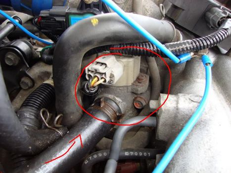

Subi92 kje je ta ventil prostega teka? Kaksna slika mogoce? :oops:
Odgovor Avtor: subi92 » 16. April 2010, 11:20
http://www.subaru-slo.net/userpix/4_AIC_1.jpg
Segrej avto na delovno temperaturo, zatakni gas na 2k RPM, odklopi večjo cev in notr spusti eno celo flaško carburator cleanerja - nism še probu ampak manuali tko pravijo.

Odgovor Avtor: subi92 » 30. April 2010, 09:56
Ventil prostega teka drug pa bo (sej kodo tu je javu to kajne) cevke počene nisi vidu tko da ti ne ostane drugega kot drug ventil. Sej ventilu lahko odpove elektronika in ne deluje več. Imam doma enega rabljenega brezhibnega (od legacyja 2.0), za lažje spanje pa lahko še kasneje eno kantico cleanerja notr spustiš :-)

Odgovor Avtor: samek » 01. Maj 2010, 10:09
Aha nisem dobro prebral, zamenjat ga moram al?
Sem mislil da sta dva motorcka. Ma kolega enga Legacyja za dele in ga bom tam ven dobil.
Hvala in lp
