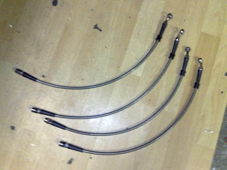

Odgovor Avtor: Thomas22 » 04. Avgust 2009, 23:28
Evo še slika zavornih cevk, ki so jih naredili v PRIT d.o.o. za 98 €:

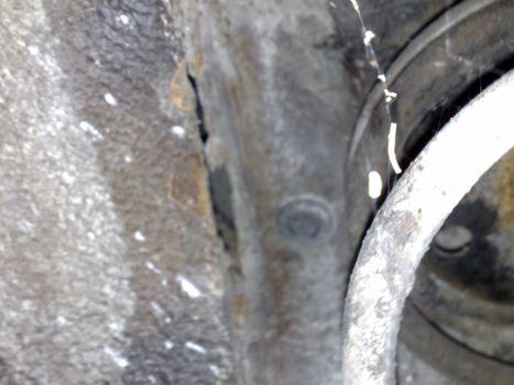

Tole pa je precej velika luknja na zadnjem levem koloteku:

ABS senzorji so zapečeni tko da pozabi na lepo demontažo :? , tista luknja zadaj je pa ponavadi razlog in povod za rjavenje subijev.
Zavorne cevke pa v končni fazi sploh niso tako poceni, se vidi da so plod naročila in ne serijske proizvodnje. Mora pa biti razlika očitna.

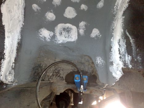

Odgovor Avtor: Thomas22 » 08. Avgust 2009, 21:53
No, zadnji levi kolotek sem porihtal. Zafugiral sem tudi mrtve kote, da se ne bo nabirala svinjarija tam.
Med obdelavo:

Pa končano:
http://www.subaru-slo.net/userpix/110_Z ... k_po_1.jpg

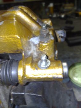

Veliko je o ABS-u napisano v drugi temi. Zadnjega, ki je imel pretrgan kabel sem lahko spravil ven, le prej sem ga močno našprical z odvijačem.
Pri menjavi zavornih cevk sem tudi pregledal stanje čeljusti (nisem še dobil večjih). Pa je bila ena od sprednjih zarustana na čepu, ki jo vodi levo desno. Manjkala je le gumica in že se je svinjarija nabirala notri.
Ko sem zadevo očistil, sem namontiral tudi nipel za lažje mazanje.
http://www.subaru-slo.net/userpix/110_L ... nipl_1.jpg
