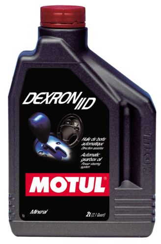

Odgovor Avtor: nebivedu » 01. April 2017, 13:47
Klemz ti imaš ročni menjalnik. Ona ima avtomatskega.
V avtomatski menjalnik gre olje:
https://s3-eu-west-1.amazonaws.com/motu ... 800-2L.png
ali
https://s3-eu-west-1.amazonaws.com/motu ... 900-2L.png
ali
https://s3-eu-west-1.amazonaws.com/motu ... ATF_1L.png
Motul predpisuje menjavo na 50.000km ali 2 leti (24 mesecev).
Tukaj imate motul selection:
https://www.motul.com/fr/en/lubricants" onclick="window.open(this.href);return false;
Vpišeš subaru outback v search, izbereš pravi model in ti izpiše kakšna so vsa olja predpisana za tvoj avto.

Odgovor Avtor: pero112 » 01. April 2017, 13:59
Ja Klemz res je to, do sedaj sem videl samo pri enem Subaruju, da je ime napisano Castrol, in to je bil moj prvi Subaru model Legacy Renger 1991 letnik iz Nemčije. Vsi ostali pa so imeli letak Motul. Lahko pa prestavimo to temo v samostojno zadevo, bi verjetno veliko napisali o tem.
Nedivedu to je to. V mojem je ta. Menjalnik dela res brez problema. Še to; pri menjavi olja v avtomatskem menjalniku je potrebno menjati še filter v menjalniku. Filter na Subaru servisu 70,00 eur, drugače je pa isti filter na spletu; rezervni deli 24.com cca 22,00 eur. Že dvakrat kupil na spletu in brez problema in prihranil cca 90,00 eur. Toliko za informacijo.

Odgovor Avtor: SubaruLove » 05. April 2017, 13:20
No okej, zdaj še malo raziskujem in po največji verjetnosti vzamem Motul Multi ATF, upam da ni težava ker ni Dexron a ga nisem skoraj nikjer našla. tam kjer sem pa je bila cena :cr :cr :cr Za filter čakam odgovor, ga pa tu lahko dobim za 33€, tako da tudi to ni veliko.
Me pa zanima glede na to da ne vem katero olje je sedaj notri in ne bomo čisto vsega ven dobili, kaj je s tem mešanjem olj? Malo me je strah da bi kaj še bolj zafrknila. Bomo pa probali še s črpalko izsesati ven čim več. :geek :th :-D
