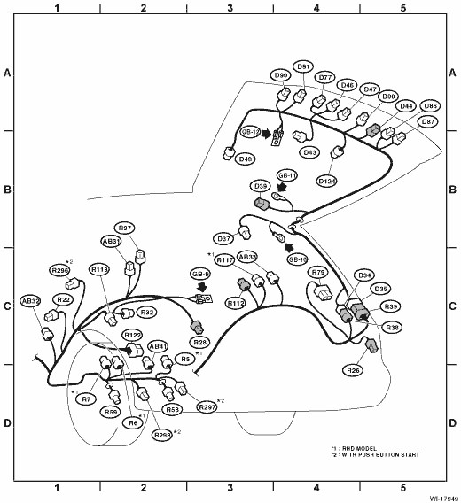

Ključavnica ima 2 priklopa. Ko odklepa, pride + po eni strani in po drugi masa? Ko zaklepa, pride + po drugi strani in po prvi masa?
Kaj pa če ima ključavnica poleg dveh priklopov, še tretjega? Seveda je tu govora o ključavnici za zadnjo havbo. Čemu služi tretji priklop?

1 - Imam en vtikač na dva priklopa in dva kabla (stikalo odprta/zaprtja vrat -> prižig zadnje luči).
2 - Imam en vtikač na dva priklopa in dva kabla (odklep/zaklep zadnjih vrat).
3 - Imam en vtikač na tri priklope in dva kabla (???).
Ne dela mi zaklepanje/odklepanje zadnjih vrat in ugotavljam.
Pod 2 testiram kot sem napisal v prejšnjem postu? Enkrat gre plus po eni smeri drugič po drugi smeri?

TedyBi napisal/-a:
23. Februar 2024, 10:32
A to je letnik 2008 ali 2009 s 'keyless access' (se odklene, ko se mu približaš)?
Če je, je tretji konektor 'Back door status switch'. Če ni, pa pojma nimam.

TedyBi napisal/-a:
23. Februar 2024, 22:30
Bencinc H6
:thup
https://jdmfsm.info/Auto/Japan/Subaru/L ... cy%202008/ - tule imaš Factory Service Manual. Pod 'Body, Cab and Accessories' je tudi 'Wiring system'.
Te zadeve najdeš pod 'Keyless Access System' in 'Rear Wiring Harness and Rear Gate Cord'.
Zanimajo te konektorji D46, D47 in D77.
https://jdmfsm.info/Auto/Japan/Subaru/L ... 17949e.png

Odgovor Avtor: TedyBi » 23. Februar 2024, 23:13
Evo. To rabim. Hvala
Sem gledal pod 07...in si razbijal glavo
Boljše zavore ---> večja varnost!?
Pol se ti pa bedak u rit zaleti!
TedyBi
Prispevki: 433
Pridružen: 28. Februar 2008, 10:38
Kraj: obala
Re: Centralno zaklepanje Outback
Odgovor Avtor: TedyBi » 26. Februar 2024, 10:46
Evo. Dela :sm
V glavnem "long story short", precvikan/poškodovan "en" kabel.
Se je pa zamenjal tudi mehanizem skrit v beli plastiki. Kako ga lahko odpreš, da ne polomiš/uničiš? Izgleda kar lepo skupaj zalito/zlepljeno.
