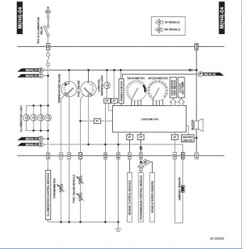

to nima računalnik nič vmes, vse je v cagru za temperaturo.

Odgovor Avtor: danci1973 » 26. Januar 2010, 19:00
birdy napisal/-a:
metelko napisal/-a:no sej olje sem vedno gledal in to ni bil problem, za vodo pa ni kakega posebnega indikatorja(temp senzor je na mašini, če se ne motim) in če jo manjka malo še nič ne vidiš , gretja pa poleti ne kontroliraš, a ne?
pri kazalcu za vodo je en manjsi problem:
racunalnik ti izravnava manjsa nihanja v temp. vode ki nastanejo zaradi odpiranja ventila in ventilatorja - to pomeni da ti kazalcek relativno pozno poskoci in je ko se dvigne navadno ze dokaj resno....vsaj po mojih izkusnjah
http://www.subaru-slo.net/userpix/198_termometer_1.jpg
Točka 'B' je napajanje preko ključavnice in varovalke...

birdy napisal/-a:te slikce ne morem povecat na berljivo velikost
Sem opazu, da ne gre...
V glavnem - kazalec za temperaturo vodeje povezan direktno na termometer in nima nič z ECU-jem.

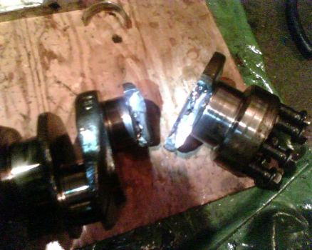

tale pa zmaga
http://www.subaru-slo.net/userpix/696_IMG00238_1.jpg
to ni bilo pri fordu!!!
