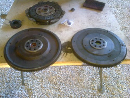

Ker mi je skolopka tresla odkar mam avto, sem zamenjal še vztrajnik z 1.8 ki je občutno tanjši/lažji od 2.2, ter puše na menjali ročici.

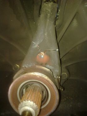

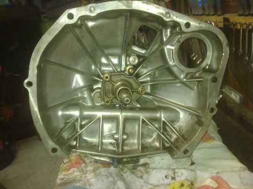

Pravi vzrok za ta swap je pa to:
http://www.subaru-slo.net/userpix/163_09072010461_2.jpg
Itak je bila pa že dolgo želja po boljšem reduktorju, pa sem izkoristu priliko

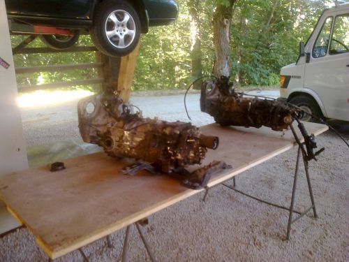

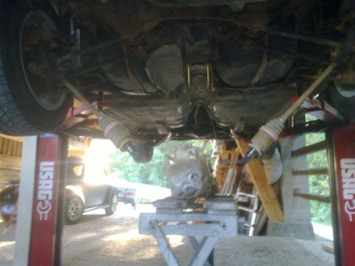

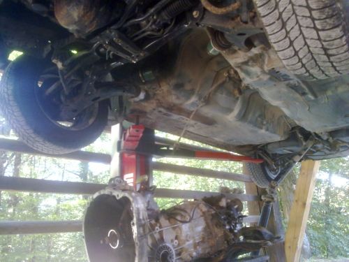

Menjalnik dol:
http://www.subaru-slo.net/userpix/163_09072010462_1.jpg
http://www.subaru-slo.net/userpix/163_09072010463_1.jpg
Levi vztrajnik 1.8, desni 2.2:
http://www.subaru-slo.net/userpix/163_09072010465_1.jpg

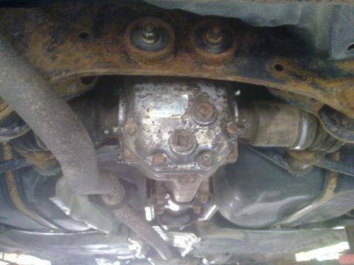

Diferencial dol:
http://www.subaru-slo.net/userpix/163_09072010466_1.jpg
Menjalnik dol:
Diferencial dol:

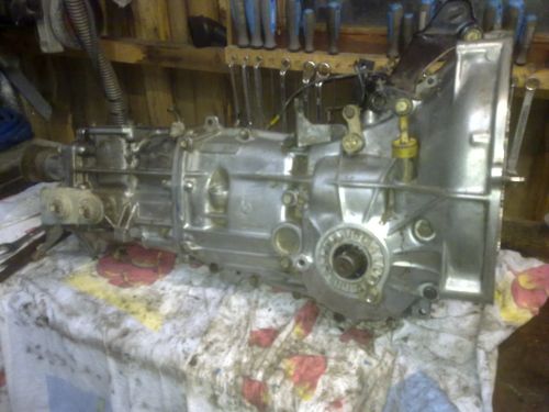

Evo update!
Nekaj časa sem uporabljal ta 1.8 menjalnik, sej za vožnjo po magistralkah je ok, za avtocesto pa sploh ni. Čist prevelika poraba, nikol pod 12l/100km, pa še žvižgat je začel čedalje bolj.
Sem ga zamenjal za 2.2 letnik 91. Pa ni blo vredu, očitno ni enako dolg kot 2.2 letnik 96, pe še bolj je tulu kot prejšnja dva

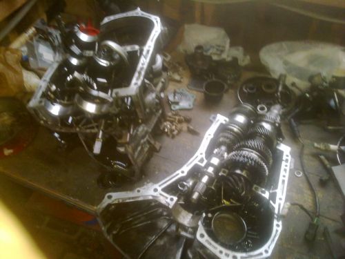

Pa me je razjezil in sem razkiral 1.8 menjalnik v znanstvene namene
http://www.subaru-slo.net/userpix/163_07092010513_1.jpg

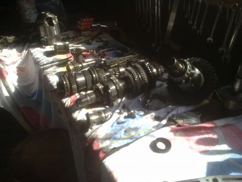

Ko sem ugotovil da le ni tak bav bav, ter da ga bi znal tud nazaj sestavit, sem se odloču razdret original 2.2 menjalnik (96 let.) zamenjat slabe ležaje, ter celega predihtat.
Menjal sem ležaj ne vhodni gredi, dva na izhodni, ter enega na zadnjem satelitniku, semering na kardanu, ter na gredeh polosevin.
Material je stal 60€ v trgovini Gita v Celju.
http://www.subaru-slo.net/userpix/163_11092010517_1.jpg

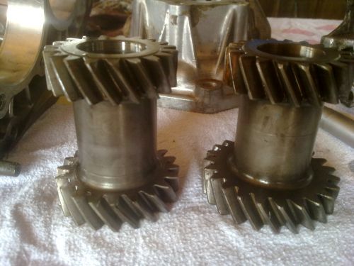

Razlika med 1.8 ter 2.2 reduktorjem:
http://www.subaru-slo.net/userpix/163_11092010521_1.jpg
http://www.subaru-slo.net/userpix/163_11092010522_1.jpg
Na vhodni gredi je pri 1.8 manjši zobnik, zato je na gnani večji, drugi zobnik na gnani gredi je pa pri obeh menjalnikih isti.

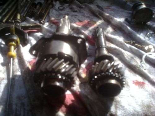

Ugradil sem od 1.8 mašine ker želim reduktor z večjim prestavnim razmerjem.
http://www.subaru-slo.net/userpix/163_11092010524_1.jpg
Torej menjal sem vhodno gred...
http://www.subaru-slo.net/userpix/163_11092010525_2.jpg
...ter ta zobnik.
http://www.subaru-slo.net/userpix/163_11092010526_1.jpg
http://www.subaru-slo.net/userpix/163_11092010528_1.jpg
http://www.subaru-slo.net/userpix/163_11092010531_1.jpg
http://www.subaru-slo.net/userpix/163_11092010532_1.jpg

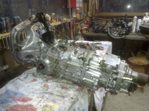

Prvi vtisi so super
prestavlja se lepo v vse prestave, nič več ne žvižga izpod avta, reduktor je dosti bolj uporaben, na avtocesto še pa nisem šel sprobat.
Vedno me ja zanimalo če se da menjati le reduktor z drugim ki ima večje prestavno razmereje, zdaj vem DA se
...ter ta zobnik.
Prvi vtisi so super
