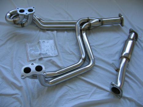

dolar je nizek, naročite iz amerike, replika borle pride 250eur + carina, za ta denar vam nebo nihče tukaj naredil inox kolektorja, tko da brez veze razpravljat, če hočete zvok potem borlo oz. repliko, če hočete navor/moč potem kolektor od OBX-a ki je kopija cobb/rallitek, čez lužo se prodajajo po 275 dolarjev + poštnina in carina.
tkole zgleda borla
http://i30.photobucket.com/albums/c336/ ... a2df6b.jpg
OBX/COBB/Rallitek
http://www.subaru-slo.net/userpix/7_yhs ... 6716_1.jpg

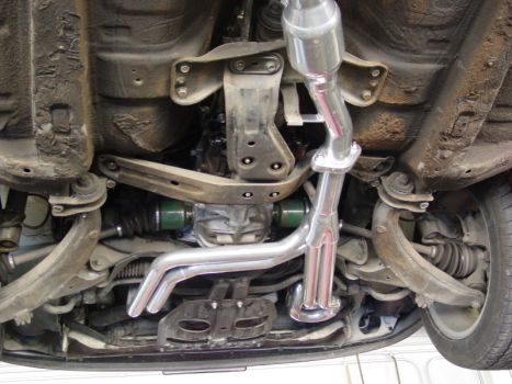

Tale drug mi je všeč :twisted: Tuki mam pa sliko kako zgleda na avtu
http://www.subaru-slo.net/userpix/4_kcmo2004003_1.jpg
http://www.subaru-slo.net/userpix/4_kcmo2004004_1.jpg
Se pravi cca 185 Ojrov s poštnino :roll:

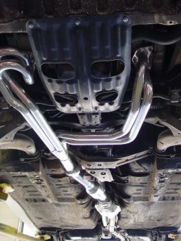

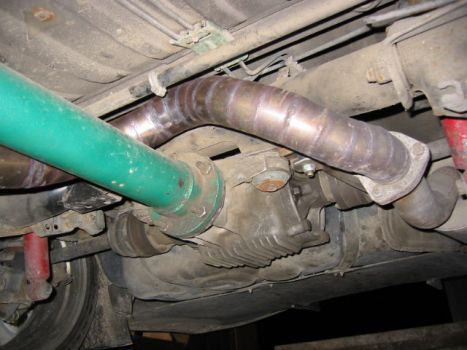

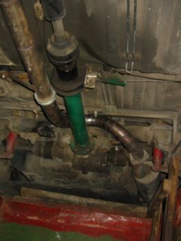

http://www.subaru-slo.net/userpix/110_1060650_IMG_1.jpg
http://www.subaru-slo.net/userpix/110_1060653_IMG_1.jpg
http://www.subaru-slo.net/userpix/110_1060652_IMG_1.jpg
http://www.subaru-slo.net/userpix/110_1060649_IMG_1.jpg
