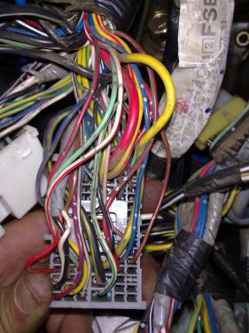

Najprej dobro premisli, kaj si v zadnjem času premikal, da bi lahko vplivalo na trenutno stanje. Se vedno splača.
Jaz sem zaradi vijaka v kablu, ko sem menjal dodatne števce, razdrl vse konektorje pod armaturo.
http://www.subaru-slo.net/userpix/110_K ... orja_2.jpg
