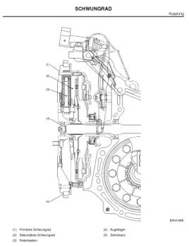

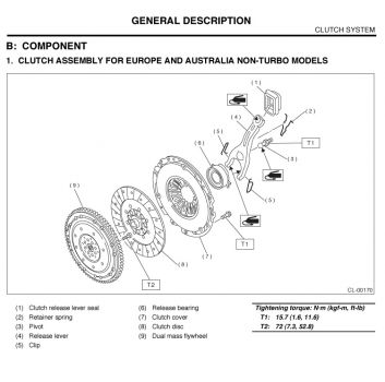

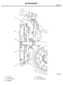

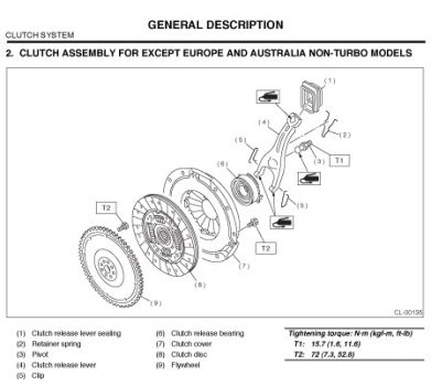

Zadeve izgledajo takole:
- prerez DMF:
http://www.subaru-slo.net/userpix/6_prerezDMF_1.jpg
- prerez navadni:
http://www.subaru-slo.net/userpix/6_prereznav_1.jpg
- DMF:
http://www.subaru-slo.net/userpix/6_ekspDMF_1.jpg
- navadni:
http://www.subaru-slo.net/userpix/6_ekspnav_1.jpg
- prerez DMF:
- prerez navadni:
- DMF:
- navadni:
