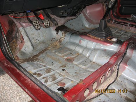

Odgovor Avtor: Tomy » 06. December 2009, 20:54
Slike povejo več kot 1000 besed :D
http://www.subaru-slo.net/userpix/163_Justy_013_1.jpg
Izolacija na šoferski strani čisto mokra

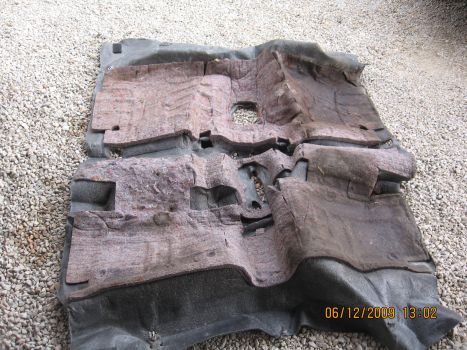

http://www.subaru-slo.net/userpix/163_Justy_015_1.jpg
Odstranitev vse izolacije, se zelo švoh drži, odpada v velikih kosih...

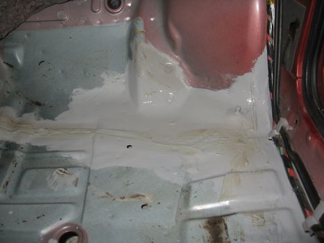

http://www.subaru-slo.net/userpix/163_Justy_018_1.jpg
Z žičnatm nastavkim spucano do pleha, premazano z ferosanom ter s temeljno barvo v dveh slojih

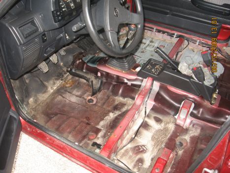

http://www.subaru-slo.net/userpix/163_Justy_029_1.jpg
http://www.subaru-slo.net/userpix/163_Justy_030_1.jpg
Zdej je pa v planu premazat cel podn z bitumensko maso ter navarit izotek (hidroizolacija). Povrhu pa nalepit armaflex, ter original tepih (brez filca ki vpija vodo).
Ima kdo kakšno boljšo idejo? Nevem še točno katero bitumensko maso bi uporabu...

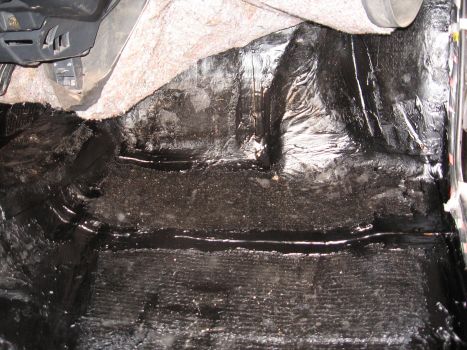

Odgovor Avtor: Tomy » 07. December 2009, 20:41
No pa nadaljujmo :-)
Vse premazano z
izolacijo

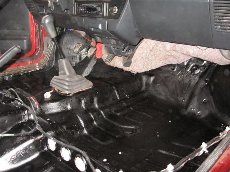

http://www.subaru-slo.net/userpix/163_Justy_003_1.jpg
Našvasan vobitek
