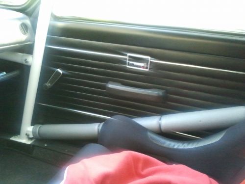

@ BORA!BORA! :), a kletko si si sam naredil ali je kupljena?
Odgovor Avtor: TORA! TORA! TORA! » 24. November 2011, 19:29
Kletka je ubistvu domače izdelave. Brezšivne cevi sem še kupit v Kovintrade Črnuče, po modelu mi jih je krivil en mojster ki ima poseben stroj na 'trne' (ki praktično ne zoža premera ali pa kakorkoli deformira premera cevi v pregibu) v Šmarju sap. Ušesa za pritrditev sem dal pa kolegu na waterjet zrezat, zavaril sem pa sam :? :D
Danes mi je to sicer žal, prvo sem mislil da bodo težki problemi zaradi rollbara in uporabe na cestah, zato sem naredil stvar na vijake ... da v primeru primera lahko zadevšno enostavno izgradim.
Samo po parih srečanjih z modrimi in strici na lpp je zadeva šla vedno lepo čez .. tako da ja, raje bi imel švasanega .. sam dobro....
